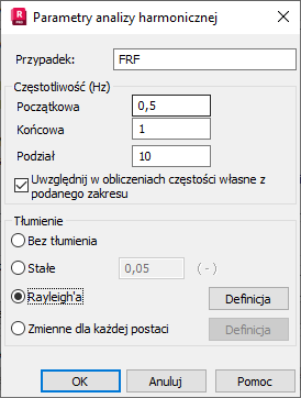

Okno dialogowe Parametry analizy harmonicznej (FRF) służy do definiowania parametrów analizy drgań harmonicznych w dziedzinie częstotliwości (FRF) dla przypadku obciążenia.
- Dostęp
- Upewnij się, że analiza modalna jest już zdefiniowana.
- Kliknij opcje Analiza
Typy analizy
Nowa.
- Wybierz opcję Analiza harmoniczna w dziedzinie częstotliwości (FRF) w oknie dialogowym Typ analizy, a następnie kliknij przycisk OK.
Uwaga: Dostęp do tego okna dialogowego można uzyskać także przez zmianę typu istniejącej analizy dynamicznej na Analizę harmoniczną w dziedzinie częstotliwości (FRF).
Elementy okna dialogowego
- Przypadek
- Nazwa przypadku obciążenia.
- Częstotliwość
- Wybierz typ częstotliwości:
- Początkowa: pierwszy przedział dziedziny częstotliwości.
- Końcowa: ostatni przedział dziedziny częstotliwości.
- Podział: liczba kroków, na które jest podzielony odstęp. Analiza harmoniczna jest wykonywana w każdym kroku, a jej wyniki są zapisywane.
- Uwzględnij w obliczeniach częstości własne z podanego zakresu: uwzględnia punkty występowania częstotliwości drgań własnych, jak również punkty będące wynikiem podziału zakresu częstotliwości.
- Macierz mas
- Wybierz typ macierzy mas:
- Rozłożona: macierz pełna — zawsze uwzględnia obrotowe stopnie swobody.
- Skupiona z rotacjami: macierz diagonalna, w której uwzględnione są obrotowe stopnie swobody.
- Skupiona bez rotacji: macierz diagonalna bez uwzględniania obrotowych stopni swobody.
- Tłumienie
- Określ parametry tłumienia dla analizy harmonicznej:
