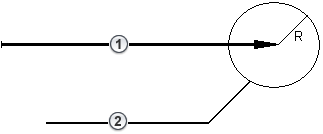

- Określ parametry dla węzłów podrzędnych: wektor połączenia (przez określenie kierunku, orientacji i długości wektora) i zakres (promień R sfery). Patrz rysunek poniżej. Wszystkie węzły znajdujące się w zdefiniowanym zakresie są węzłami podrzędnymi połączenia sztywnego.
- Wektor dołączony w węzłach głównych, określający kierunek.
- Zakres (sfera, w której zostaną umieszczone węzły podrzędne).
