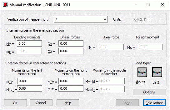

Okno dialogowe Weryfikacja ręczna służy do weryfikacji pręta stalowego dla wartości sił określonych przez użytkownika według wymogów włoskiej normy stalowej CNR—UNI 10011. Aby uzyskać dostęp do tej opcji, należy kliknąć opcje Wymiarowanie
Wymiarowanie prętów stalowych — opcje
Weryfikacja. Na ekranie pojawia się okno dialogowe pokazane na poniższym rysunku.
Aby przeprowadzić weryfikację pręta konstrukcji poddanego działaniu sił wewnętrznych zdefiniowanych przez użytkownika, należy:
- W polu Weryfikacja pręta numer wybrać pręt, który ma zostać zweryfikowany;
- W polu Siły wewnętrzne w analizowanym przekroju wpisać wartości odpowiednich sił wewnętrznych (używane jednostki prezentowane są w prawym, górnym rogu okna dialogowego);
- W polu Siły wewnętrzne w przekrojach charakterystycznych wpisać wartości odpowiednich pomocniczych sił wewnętrznych (używane jednostki prezentowane są w prawym, górnym rogu okna dialogowego) potrzebnych do obliczeń normowych pręta;
- W polu Typ obciążenia określić typ obciążenia dla kierunku Y i Z;
- Po naciśnięciu przycisku Opcje nacisnąć przycisk Obliczenia;
- Kliknąć przycisk Obliczenia, aby dokonać weryfikacji pręta. Wyświetlone zostaną wyniki.
