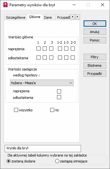

Wybierz kartę Główne (bryły) w oknie dialogowym Słupy, aby wybrać siły nacisku i odkształcenia, które mają zostać wyświetlone.
W powyższym oknie dialogowym wybrane mogą zostać do prezentacji naprężenia lub odkształcenia. Wartości zredukowane podawane są według wybranej hipotezy, które są dostępne na liście znajdującej się w dolnej części okna dialogowego. Obecnie dostępne są następujące hipotezy:
