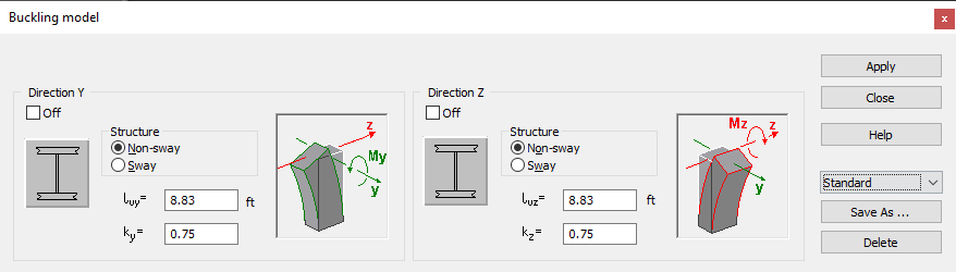

Okno dialogowe 'Model wyboczeniowy' umożliwia zdefiniowanie parametrów wyboczeniowych dla projektowanego słupa. Aby je wyświetlić, należy:
Po wybraniu opcji na ekranie pojawia się pokazane poniżej okno.
W powyższym oknie można dokonać:

Okno dialogowe składa się z trzech głównych części:
Uwaga: Zmiana dowolnego parametru w tym oknie dialogowym i akceptacja poprzez naciśnięcie przycisku OK powoduje skasowanie dotychczasowych wyników obliczeń (jeśli takie oczywiście były) i zamknięcie okien z wynikami obliczeń (jeśli takie oczywiście były otwarte).
Pola Kierunek Y i Kierunek Z należą do tej samej grupy opcji — osobno dla kierunków: Y i Z.. Opis mechanizmu opcji zostanie przedstawiony na przykładzie Kierunku Y. W lewej części pola znajduje się ikona symbolicznie prezentująca model wyboczeniowy dla kierunku Y. Naciśnięcie tej ikony powoduje otwarcie pomocniczego okna dialogowego umożliwiającego wybranie wymaganego modelu wyboczeniowego (Wybór modelu wyboczeniowego). W chwili otwarcia okna dialogowego Model wyboczeniowy ikona symbolizuje aktualnie wybrany model. Po wybraniu nowego modelu wartości Ly i Ly / Lo zostają ustawione na domyślne, zgodnie z aktualnymi wymiarami słupa. W przypadku ręcznego wpisania wartości współczynnika długości wyboczeniowej ikona symbolizująca model wyboczeniowy zostanie zastąpiona przez ikonę oznaczającą wartość podaną przez użytkownika.
