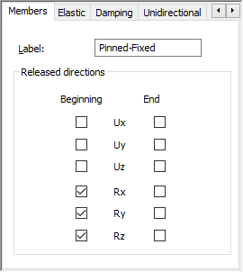

Po wybraniu karty Pręty zostaje wyświetlone okno dialogowe Definicja nowego zwolnienia.
Definiowanie zwolnienia polega na podaniu etykiety zwolnienia oraz wyborze zwolnionych stopni swobody na początku oraz końcu elementu pręta:
Początek |
Koniec |
UX |
Wybranie tej opcji powoduje, że w węźle początkowym wybranego elementu pręta zwolnione zostanie przesunięcie wzdłuż osi X. |
Wybranie tej opcji powoduje, że w węźle końcowym wybranego elementu pręta zwolnione zostanie przesunięcie wzdłuż osi X. |
UY |
Wybranie tej opcji powoduje, że w węźle początkowym wybranego elementu pręta zwolnione zostanie przesunięcie wzdłuż osi Y. |
Wybranie tej opcji powoduje, że w węźle końcowym wybranego elementu pręta zwolnione zostanie przesunięcie wzdłuż osi Y. |
UZ |
Wybranie tej opcji powoduje, że w węźle początkowym wybranego elementu pręta zwolnione zostanie przesunięcie wzdłuż osi Z. |
Wybranie tej opcji powoduje, że w węźle końcowym wybranego elementu pręta zwolnione zostanie przesunięcie wzdłuż osi Z. |
RX |
Wybranie tej opcji powoduje, że w węźle początkowym wybranego elementu pręta zwolniony zostanie obrót wokół osi X. |
Wybranie tej opcji powoduje, że w węźle końcowym wybranego elementu pręta zwolniony zostanie obrót wokół osi X. |
RY |
Wybranie tej opcji powoduje, że w węźle początkowym wybranego elementu pręta zwolniony zostanie obrót wokół osi Y. |
Wybranie tej opcji powoduje, że w węźle końcowym wybranego elementu pręta zwolniony zostanie obrót wokół osi Y. |
RZ |
Wybranie tej opcji powoduje, że w węźle początkowym wybranego elementu pręta zwolniony zostanie obrót wokół osi Z. |
Wybranie tej opcji powoduje, że w węźle końcowym wybranego elementu pręta zwolniony zostanie obrót wokół osi Z. |
Po naciśnięciu klawisza Dodaj zdefiniowane zwolnienie zostanie dopisane do aktywnej listy zwolnień.
