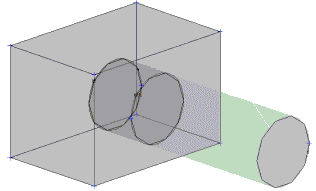

W wyniku tej operacji od obiektów z pola Argument A odejmowane są obiekty z pola Argument B; dodatkowo na obiektach znajdujących się w polu Argument B zostanie "odciśnięty" ślad obiektów znajdujących się w polu Argument A, tzn. w miejscu połączenia/przenikania się obiektów A i B powstaną nowe powierzchnie/boki.
Przykładową operację inkluzji przedstawiono na poniższym rysunku (walec przenikający prostopadłościan).
Inkluzja walca w prostopadłościanie (2 bryły): Argument A = prostopadłościan, Argument B = cylinder.
W wyniku operacji inkluzji w prostopadłościanie została wycięta część pochodząca od walca, natomiast powierzchnia pobocznicy walca w miejscu przenikania się z prostopadłościanem zostaje rozdzielona na 2 powierzchnie (walce pozostaje nadal jednym obiektem).
