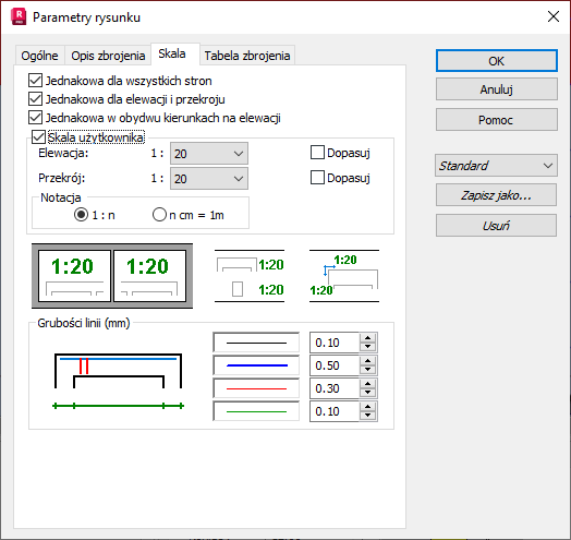

Po wybraniu Analiza > Rysunek lub otwarciu okna dialogowego
(Parametry rysunku) i wyborze karty Skalowanie na ekranie pojawia się pokazane poniżej okno.
Opcje okna dialogowego Skalowanie przedstawiono poniżej.
Takie same dla wszystkich stron. Skala dla rysunku jednego elementu jest wymuszona na wszystkich stronach. Na przykład, w przypadku belki zawierającej kilka przęseł, każde z nich jest przedstawione na osobnej stronie i występuje identyczne skalowanie dla wszystkich stron, które zawierają element wybranej belki.
Takie same dla elewacji i przekroju. Przekrój elementu i jego widok są rysowane w identycznej skali.
Takie same dla obu kierunków na elewacji. Zachowuje proporcje elementu podczas skalowania.
Skalowanie użytkownika. Można ustawić własne skalowanie widoków i przekrojów przed rozpoczęciem ich generowania. Poniższe opcje stają się dostępne, po ich włączeniu.
W dolnej części okna dialogowego wybrane mogą być grubości linii rysunkowych dla:
Ustawienia te pozwalają lepiej dopasować końcowy rysunek do wymagań użytkownika i możliwości drukarki.
