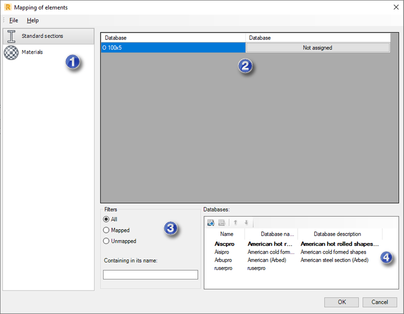

Okno dialogowe Przyporządkowanie elementów umożliwia ręczne przypisywanie materiałów i przekrojów z baz danych programu Advance Steel do materiałów i przekrojów w bazach programu Robot.
Do pracy z bazami można używać następujących ikon:
 Dodanie wybranej bazy do listy.
 Usunięcie wybranej bazy z listy.
 Zmiana kolejności wyświetlania baz (o jedną pozycję w górę lub w dół).
