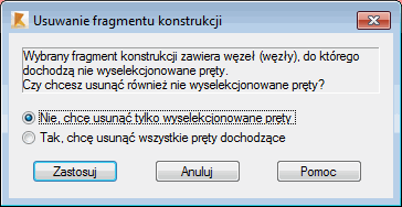

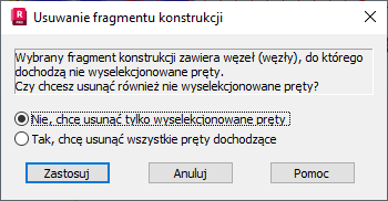

Użyj tego okna dialogowego, aby określić, czy wszystkie pręty dochodzące wybranego przekroju mają być usunięte.
Dostęp
- Kliknij i przeciągnij, aby wybrać obszar na konstrukcji, a następnie kliknij opcje Edytuj
 Usuń.
Elementy okna dialogowego
-  Nie. Usunięcie jedynie wybranych prętów.
- Usuwa z konstrukcji tylko podświetlone pręty. Węzły i pręty dochodzące nie są usuwane.
- Tak. Usuń wszystkie dochodzące pręty.
- Usuwa wybrane pręty wraz ze wszystkimi węzłami i prętami dochodzącymi.
