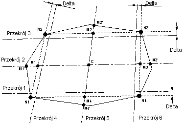

Wartości sił zredukowanych powinny być uzyskiwane dla 6 przekrojów, które opisane są na poniższym schemacie.
Położenie możliwych przekrojów dla wyników zredukowanych
Aby przekroje 1, 3, 4 i 6 zostały poprawnie zdefiniowane wewnątrz paneli (brak sprecyzowanych współrzędnych), należy przesunąć te przekroje o wartość Delta w stosunku do głównych węzłów paneli N1, N2, N3 i N3. Wartość delta jest równa wartości tolerancji używanej do generowania modelu obliczeniowego.
Położenie punktów jest następujące:
Punkt M1 jest środkiem odcinka N1—N2.
Punkt M2 jest środkiem odcinka N2—N3.
Punkt M3 jest środkiem odcinka N3—N4.
Punkt M4 jest środkiem odcinka N4—N1.
Punkt C jest środkiem odcinka M1—M3 lub jest środkiem odcinka M2—M3
Punkt M1’ jest punktem przecięcia prostej (M1,M3) i krawędzi panelu.
Punkt M2’ jest punktem przecięcia prostej (M2,M4) i krawędzi panelu.
Punkt M3’ jest punktem przecięcia prostej (M1,M3) i krawędzi panelu.
Punkt M4’ jest punktem przecięcia prostej (M2,M4) i krawędzi panelu.
Obliczenie sił zredukowanych
Układ współrzędnych dla wyników jest identyczny z układem współrzędnych dla wyników używanym na przekrojach paneli.
Początek układu jest umieszczony w punkcie Pr (punkt odniesienia), który jest taki sam jak M1, M2, M3, M4 lub C w zależności od żądanych przekrojów.
Punkty Po i Pe będą takie same jak punkty N1 i N4 dla przekroju 1.
Punkty Po i Pe będą takie same jak punkty N2 i N3 dla przekroju 3.
Punkty Po i Pe będą takie same jak punkty N1 i N2 dla przekroju 4.
Punkty Po i Pe będą takie same jak punkty N3 i N4 dla przekroju 6.
Punkty Po i Pe będą takie same jak punkty M1’ i M3’ dla przekroju 2.
Punkty Po i Pe będą takie same jak punkty M2’ i M4’ dla przekroju 5.
