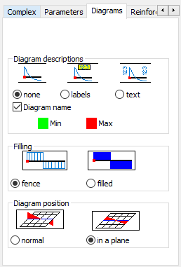

Po wybraniu karty Wykresy w oknie dialogowym Przecięcia paneli na ekranie pojawia się pokazane poniżej okno dialogowe.
- W polu Opisy wykresów można zdecydować, w jaki sposób prezentowane na wykresie będą na wykresie opisy wartości:
- Brak — jeżeli ta opcja zostanie wybrana, to opisy wykresów na przecięciach nie będą prezentowane
- Karteczki — jeżeli ta opcja zostanie wybrana, to opisy wykresów na przecięciach będą prezentowane w postaci karteczek prezentujących wartości w wybranych punktach przecięć
- Tekst — jeżeli ta opcja zostanie wybrana, to opisy wykresów na przecięciach będą prezentowane w postaci wartości w wybranych punktach
- W dolnej części pola Opisy wykresów znajdują się dwie opcje (Max i Min) pozwalające na wybór koloru karteczek i opisu wartości maksymalnych i minimalnych dla wykresów na przecięciach paneli (wybór koloru może być również dokonany w oknie dialogowym Preferencje na karcie Parametry wyświetlania — należy wybrać wykresy dla płyt w polu Zakres oraz wartość min. lub maks. w polu Element).
- Nazwa wykresu przypisuje nazwę określoną w polu Nazwa przycięcia na karcie Definicja do wykresu utworzonego dla zdefiniowanego przycięcia
- W polu Wartości dodatnie i ujemne można zdecydować, czy kolorem rozróżniane będą dodatnie i ujemne wartości prezentowanej wielkości (nie rozróżniane i rozróżniane).
- Wypełnienie wykresu: kreskowe lub pełne
- W polu Położenie wykresu można ustalić położenie wykresu w odniesieniu do konstrukcji:
- Normalnie — jeżeli ta opcja zostanie wybrana, to wykres wybranej wielkości będzie rysowany jako styczny do płaszczyzny przekroju (normalnie w stosunku do płaszczyzny konstrukcji).
- W płaszczyźnie — jeżeli ta opcja zostanie wybrana, to wykres wybranej wielkości będzie rysowany jako normalny do płaszczyzny przekroju (w płaszczyźnie konstrukcji).
Uwaga: Przy prezentacji opisów wykresów wzdłuż linii przecięć przedstawiane są maksymalne i minimalne wartości dla wykresu oraz podawana jest wartość całki dla wybranej składowej po długości linii przecięcia.
