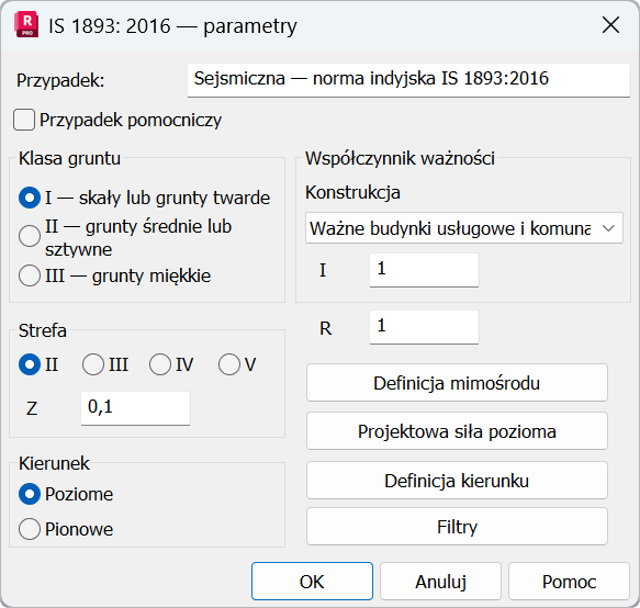

Parametry analizy sejsmicznej konstrukcji zależą od wyboru normy sejsmicznej, która będzie wykorzystywana podczas obliczeń konstrukcji poddanej wpływom obciążeń sejsmicznych. Wybierz indyjską normę sejsmiczną (IS 1893) w oknie dialogowym Definicja nowego przypadku lub kliknij przycisk Parametry w oknie dialogowym Typ analizy.
Aby przeprowadzić analizę sejsmiczną według zasad podanych w tej normie, należy zdefiniować następujące parametry:

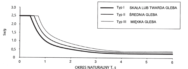

W celu określenia właściwego spektrum, które należy zastosować, rodzaj gruntu, na którym posadowiona jest konstrukcja, określa się za pomocą klasyfikacji podanej w tabeli 4, w punkcie 6.3.5.2 jako:
Spektrum dla metoda analizy odpowiedzi

Wszystkie parametry wejściowe i rozkład bazowej siły ścinającej można sprawdzić w notkach obliczeniowych (wybierz opcje Analiza > Notki obliczeniowe > Uproszczona/Notka pełna)
W dolnej części okna dialogowego znajdują się dwa przyciski: Definicja kierunku i Filtry.
Dodatkowo dostępny jest przycisk Projektowa siła pozioma, którego naciśnięcie powoduje otwarcie okna dialogowego Ścinanie bazowe. Zgodnie z punktem 7.7.3 ścinanie bazowe oszacowane za pomocą metody spektrum odpowiedzi nie może być mniejsze niż obliczeniowe ścinanie bazowe obliczone przy użyciu okresu podstawowego Ta zgodnie z 7.6.2. Można wybrać różne opcje definiowania okresu podstawowego Ta lub obliczeniowej wartości bazowej siły ścinającej. Zwróć uwagę, że siły wewnętrzne, naprężenia i reakcje będą skalowane w taki sposób, aby suma reakcji dla kombinacji kwadratowych była równa obliczeniowemu ścinaniu bazowemu.

Wszystkie parametry wejściowe i wartości spektrum można sprawdzić w notkach obliczeniowych (wybierz opcje Analiza > Notki obliczeniowe > Uproszczona/Notka pełna).
