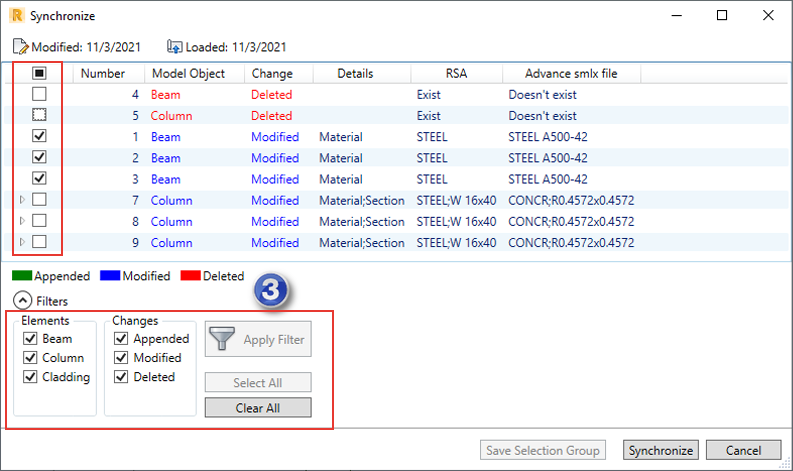

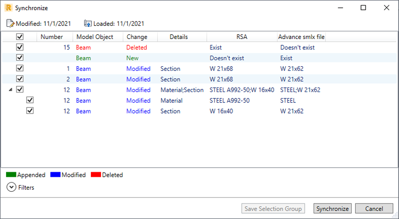

Okno dialogowe Synchronizacja
W oknie dialogowym Synchronizacja domyślnie zaznaczone jest główne pole wyboru modyfikacji. Można usunąć to zaznaczenie, a następnie wybrać poszczególne modyfikacje do zastosowania.
Zmodyfikowane obiekty są wyświetlane na niebiesko. Informacje o zakresie modyfikacji są wyświetlane w kolumnie Szczegóły. Po wybraniu wiersza modyfikacji w oknie dialogowym odpowiedni zmodyfikowany element zostanie podświetlony w obszarze rysunku.
Jeśli modyfikacja obiektu obejmuje więcej niż jedną zmianę, kliknij ikonę obok pola wyboru w wierszu modyfikacji, aby rozwinąć listę zmian wprowadzonych w obiekcie. Każda zmiana ma pole wyboru i można ją zaakceptować pojedynczo.

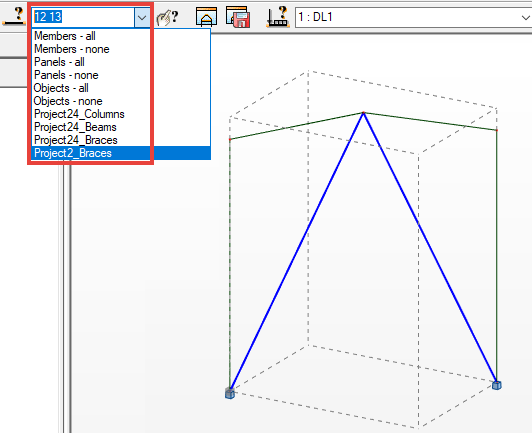

Kliknij przycisk Zapisz grupę wyboru, aby zapisać zmodyfikowane obiekty wybrane jako grupa w programie Robot. Po zsynchronizowaniu zmian w modelu można użyć tej grupy do śledzenia modyfikacji obiektów w grupie.
Zapisywanie grupy wyboru
  1. W oknie dialogowym synchronizacji wybierz wiersze modyfikacji zawierające obiekty, które mają znaleźć się w grupie.
    Aby wybrać pojedynczy wiersz modyfikacji, wystarczy go kliknąć. Aby wybrać wiele wierszy, należy klikać poszczególne wiersze, trzymając naciśnięty klawisz Ctrl.
    Po wybraniu wierszy modyfikacji przycisk Zapisz grupę wyboru stanie się aktywny.
  2. Kliknij przycisk Zapisz grupę wyboru i wprowadź nazwę grupy w wyświetlonym oknie dialogowym. Kliknij przycisk OK.
    Grupa wyboru zostanie zapisana. Po zsynchronizowaniu modyfikacji w modelu można wybrać tę grupę na pasku narzędzi Wybór. Wówczas wszystkie obiekty w grupie zostaną podświetlone w obszarze rysunku.

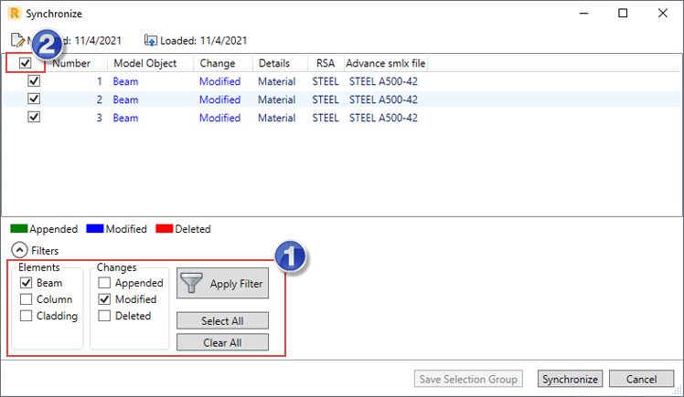

Główne pole wyboru z zastosowanymi filtrami
Po zastosowaniu filtrów główne pole wyboru działa następująco. Jeśli obiekty są zaznaczone z użyciem filtrów, a główny znacznik jest aktywny, zaznaczone będą tylko pola wyboru tych linii. Pokazano to na poniższych ilustracjach.
  1. Wybrano zmodyfikowane belki do wyświetlenia.
  2. Zaznaczono główne pole wyboru.
  3. Ponownie wyświetlone zostały wszystkie obiekty.
    Tylko wiersze ze zmodyfikowanymi belkami mają zaznaczone indywidualne pola wyboru.
