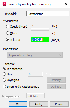

Użyj tego okna dialogowego, aby zdefiniować parametry analizy harmonicznej dla przypadku dynamicznego.
- Dostęp
- Upewnij się, że analiza modalna jest już zdefiniowana.
- Kliknij opcje Analiza
Typy analizy
Nowa.
- Wybierz opcję Analiza harmoniczna w oknie dialogowym Typ analizy, a następnie kliknij przycisk OK.
Uwaga: Można także uzyskać dostęp do tego okna dialogowego przez zmianę typu istniejącej analizy dynamicznej naAnalizę harmoniczną.
Elementy okna dialogowego
- Przypadek
- Nazwa przypadku obciążenia.
- Wymuszenie
- Wybierz typ wymuszenia:
- Częstotliwość.
- Okres.
- Pulsacja.
- Macierz mas
- Wybierz typ macierzy mas:
- Rozłożona: macierz pełna — zawsze uwzględnia obrotowe stopnie swobody.
- Skupiona z rotacjami: macierz diagonalna, w której uwzględnione są obrotowe stopnie swobody.
- Skupiona bez rotacji: macierz diagonalna bez uwzględniania obrotowych stopni swobody.
- Tłumienie
- Określ parametry tłumienia dla analizy harmonicznej:
- Przyspieszenie
- Naturalne przyspieszenie Ziemi, które służy do przekształcania brył w obciążenia.
