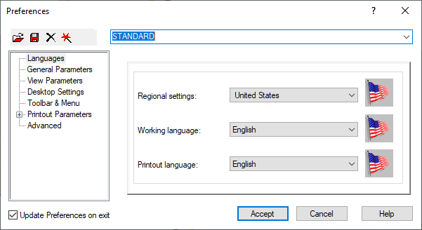

Aby uzyskać dostęp do okna dialogowego Preferencje:
Po kliknięciu ikony
na ekranie pojawia się pokazane poniżej okno, w którym użytkownik ma możliwość wyboru/modyfikacji parametrów systemu Robot.
Powyższe okno można podzielić na cztery części:
— otwarcie okna dialogowego umożliwiającego wczytanie wybranego pliku preferencyjnego
— otwarcie okna dialogowego umożliwiającego zapis preferencji we wskazanym przez użytkownika pliku
— usuwanie aktualnie wykorzystywanych preferencji W tym polu użytkownik może wybrać plik preferencyjny, który został wcześniej utworzony.
— przywrócenie standardowych parametrów dla wszystkich opcji preferencyjnych.
Po wybraniu tej opcji wszystkie parametry pliku preferencji zostają zapisane po zamknięciu okna dialogowego.
W przypadku odznaczenia tej opcji zmiany dokonywane są lokalnie i nie są brane pod uwagę podczas kolejnego wczytywania pliku preferencji.
