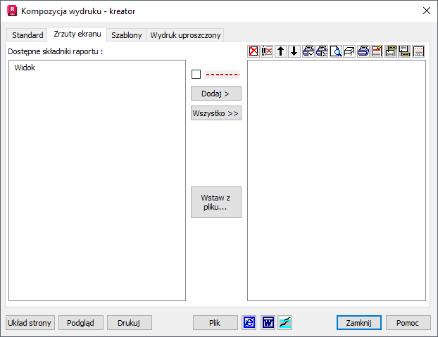

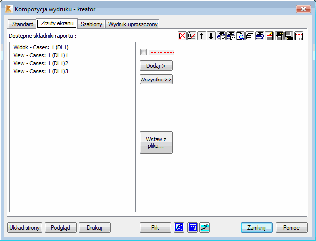

Po wybraniu karty Zrzuty ekranu okno dialogowe Kompozycja wydruku przybiera postać pokazaną na poniższym rysunku.

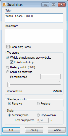

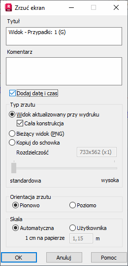

Powyższe okno dialogowe zostało podzielone na dwie części — lewy i prawy panel. W lewym panelu prezentowane są zapisane pod odpowiednimi nazwami zawartości zrzutów ekranowych dokonanych przez użytkownika. Zrzut ekranu może być wykonany za pomocą polecenia menu Plik / Zrzuć ekran.
Prawy panel zawiera komponowany przez użytkownika wydruk całościowy z dostępnych w lewym panelu obiektów. Dodanie do wydruku zdefiniowanych zrzutów ekranu jest możliwe poprzez naciśnięcie przycisków Wszystko i Dodaj. Naciśnięcie przycisku Wszystko powoduje przeniesienie całej zawartości lewego panelu do panelu prawego; naciśnięcie przycisku Dodaj powoduje dodanie do wydruku jedynie obiektu podświetlonego w lewym panelu.
Kliknięcie Wstaw z pliku pozwala załadować dowolny plik i użyć go w wydruku złożonym. Możliwe jest wczytanie plików w formacie *.rtf.
