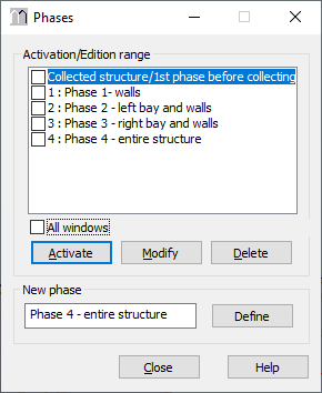

Poniższe opcje są dostępne w oknie konstrukcji fazowej.
- Aktywacja/Zakres edycji — Pole, w którym wyświetlone zostaną nazwy zdefiniowanych faz konstrukcji. Obok każdej zdefiniowanej fazy znajduje się jej numer oraz pole służące do włączania lub wyłączania przeniesienia prętów/elementów do innych faz. Zdefiniowane pręty/elementy w aktualnie wybranej fazie zostaną uwzględnione również w fazie, dla której włączone zostało przeniesienie. Jeżeli opcja ta jest wyłączona, pręty/elementy zdefiniowane dla aktualnie wybranej fazy nie będą uwzględniane w danej fazie.
- Wszystkie okna — Aktywacja fazy konstrukcji odnosić się będzie do wszystkich okien otwartych w programie. Jeżeli opcja ta jest wyłączona, aktywacja fazy odnosić się będzie do aktywnego okna.
- Uaktywnij — Uaktywnia wybraną fazę. Można osiągnąć to również poprzez dwukrotne kliknięcie fazy konstrukcji.
- Modyfikuj — Zmienia nazwę wybranej fazy konstrukcji.
- Usuń — Usuwa wybraną fazę konstrukcji.
- Nowa faza — Definiuje nową fazę konstrukcji. Należy wprowadzić nazwę i nacisnąć przycisk Zdefiniuj. Zdefiniowana faza otrzyma kolejny numer.
