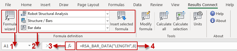

1. Kreator formuł
Wstaw formułę, używając Kreatora formuł.
Dostęp do niego można uzyskać z poziomu wstążki, klikając kartę Results Connect panel Definicje formuł Kreator formuł.
2. Wstawianie wybranej formuły
    Za pomocą rozwijanej listy wyboru dostępnej na wstążce można podać następujące ustawienia:
  • dostawca — określ dostawcę (program), z którego będą pobierane informacje lub wyniki
  • kategoria — określ kategorię dla formuł lub wybierz opcję ALL, aby zobaczyć alfabetyczną listę formuł
    Uwaga: Formuły są klasyfikowane wg grup, w zależności od typu informacji, które mogą być pobierane (na przykład wybór).
  • formuła — określ formułę (na przykład Lista wybranych obiektów).
Po określeniu ustawień opisanych powyżej można wstawić wybraną formułę używając okna dialogowego Wstaw formułę.
Dostęp do niego można uzyskać z poziomu wstążki, klikając kartę Results Connect panel Definicje formuł, opcja Wstaw wybraną formułę.
3. Wstawianie funkcji
Wstaw formułę za pomocą okna dialogowego Wstaw funkcję.
    Dostęp do niego można uzyskać w następujący sposób:
  • Wstążka— przechodząc na kartę Formuły, panel Biblioteka funkcji, opcja Wstaw funkcję.
  • Pasek formuły — klikając ikonę Wstaw funkcję.
4. Wstawianie formuły ręcznie
Zdefiniuj formułę, wpisując ręcznie składnię formuły w pasku Adres.
