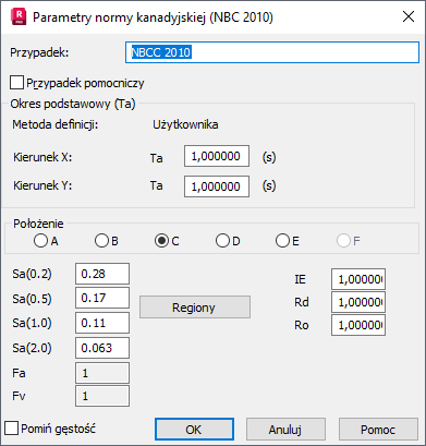

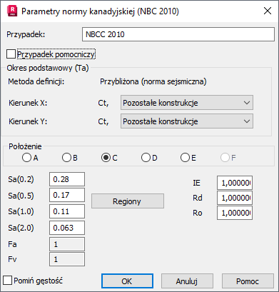

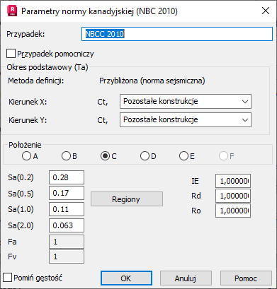

Parametry uproszczonej analizy sejsmicznej z wykorzystaniem metody zastępczej siły poziomej zależą od normy sejsmicznej oraz metody definiowania wartości okresów podstawowych wybranych w oknie dialogowym Analiza sejsmiczna.
Okres podstawowy (Ta) zależy od typu konstrukcji oraz jej efektywnej wysokości (hn). Oblicza się to zgodnie z punktem 4.1.8.11.3.
W przypadku użycia metody dokładnej oczekuje się, że okres podstawowy (Ta) będzie zgodny z wynikami analizy modalnej, ale zostanie on zweryfikowany na podstawie limitów podanych w normie projektowej w punkcie 4.1.8.11.3.(d). Ograniczenia okresu podstawowego (Ta) zależą od typu konstrukcji oraz wyników uzyskiwanych za pomocą formuł przybliżonych.
Parametry normowe
Parametry normowe analizy sejsmicznej zgodnie z wymogami normy NBC 2010 są zdefiniowane w następujący sposób:
Klasyfikacje gruntu dla terenu (A, B, C, D, E, F) są zgodne z tabelą 4.1.8.4.A.
Współczynniki (Sa(0.2), Sa(0.5), Sa(1.0), Sa(2.0), Fa i Fv) zależą od wybranej prowincji i są zgodne z tabelą C-2.
Wartości współczynników wyświetlane są zależnie od wybranej prowincji i gruntu. Wartości te można zmienić ręcznie lub kliknąć przycisk Region, aby zmienić prowincję i grunt odniesienia.
Współczynnik IE (współczynnik ważności) jest zgodny z tabelą 4.1.8.5.
Parametry Rd (współczynnik modyfikacji siły związanej z plastycznością) oraz Ro (współczynnik modyfikacji siły związanej z nadwytrzymałością) są zgodne z tabelą 4.1.8.9.
W każdym wypadku, jeśli następujący warunek (4.1.8.7.1.(a)) nie jest spełniony, pozioma siła powodowana przez trzęsienie ziemi będzie równa zero:
IEFaSa(0.2) < 0,35.
Bazowa siła ścinająca (V)
Siła ścinania bazowego (V) obliczana jest według następującego wzoru:
V = S(Ta) * Mv * Ie * W/(Rd * Ro)
Wartości Fa i Fv są dostępne w tabelach 4.1.8.4 B i C.
Pomiń gęstość
Wyklucza gęstość elementu konstrukcji (ρ=0) podczas szacowania efektywnego ciężaru sejsmicznego przyłożonego do kondygnacji modelu konstrukcyjnego podczas analizy.
