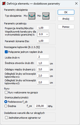

Opcja służy do określenia dodatkowych parametrów normowych typu pręta stalowego. Jest dostępna po naciśnięciu przycisku Więcej znajdującego się w oknie dialogowym Definicja pręta — parametry.
Można ustawić następujące parametry:
- Parametry typu obciążenia w kierunku osi Y i Z
- Parametry przekroju
- Proporcja Anetto/Abrutto, który dotyczy siły rozciągającej działającej na kabel. Jest to współczynnik określający stosunek pola powierzchni przekroju pręta bez uwzględniania otworów na nity lub śruby (Anetto) do pola powierzchni całkowitej przekroju (Abrutto).
- Współczynnik korekcyjny dla wytrzymałości granicznej k — zobacz punkt 8.2.3.(3).b
- Parametr Eta
- Parametry dla rozciąganych kątowników
- Parametry dla kształtowników rurowych (granica plastyczności)
- Warunki w przypadku okrągłych rur. Jeżeli opcja Jednokierunkowe zginanie rur jest włączona, to dla tego typu przekroju wyznaczany jest moment zginający będący sumą momentów działających wzdłuż osi Y i Z; ten wypadkowy moment jest podstawą do wymiarowania prętów.
