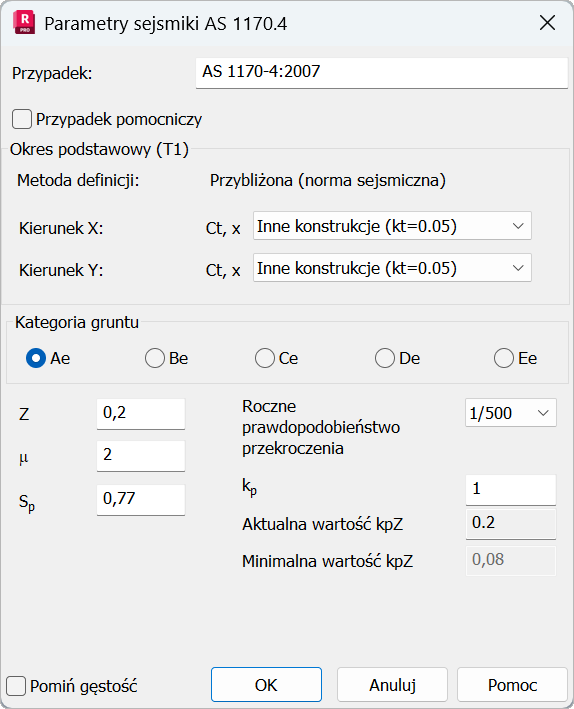

Metoda przybliżona
Okres podstawowy T1 obliczany jest za pomocą wzoru 6.2(7):
T1 = 1,25 * kt * hn 0.75
gdzie:
kt = współczynnik dla określania okresu dla budynku (określany przez normę)
h — wysokość konstrukcji (m) będąca różnicą pomiędzy zakresem konstrukcji a poziomem posadowienia

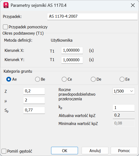

Metoda zdefiniowana przez użytkownika
Dla obu kierunków należy zdefiniować jedynie okres T1.

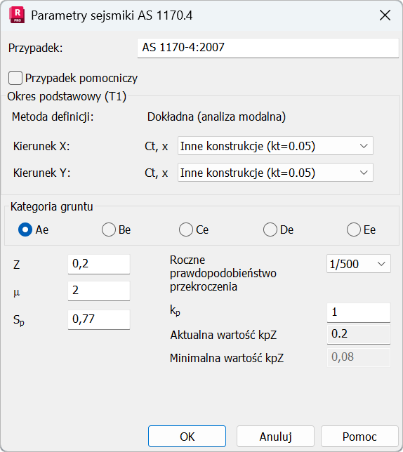

Metoda dokładna
Za pomocą tej metody można obliczyć dokładną wartość dla obu kierunków X i Y. Jeśli w oknie dialogowym Analiza sejsmiczna zostanie wyłączona opcja Okresy z maksymalnym udziałem mas, będzie aktywny pierwszy tryb w kierunku, w którym jest więcej mas. Jeśli opcja ta jest włączona, dla danego kierunku aktywny będzie jeden z trybów spełniających ograniczenia i większość mas.
Parametry normowe
Zgodnie z punktem 3.3 wartość minimalna wyniku kpZ jest ograniczona:

Pomiń gęstość
Wyklucza gęstość elementu konstrukcji (ρ=0) podczas szacowania efektywnego ciężaru sejsmicznego przyłożonego do kondygnacji modelu konstrukcyjnego podczas analizy.
