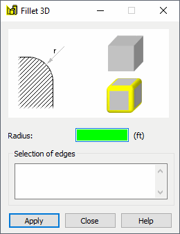

Opcja służy do tworzenia łuków (zaokrągleń) pomiędzy krawędziami ścian tworzących obiekt trójwymiarowy. Opcja dostępna jest:
Opcja dostępna jest dla następujących typów konstrukcji: powłoka i konstrukcja objętościowa.
Po wybraniu tej opcji na ekranie pojawia się pokazane poniżej okno.
Przykładowo na rysunku poniżej przedstawiono obiekt po dokonaniu operacji zaokrąglania (wybrane zostały trzy krawędzie).
