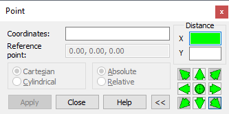

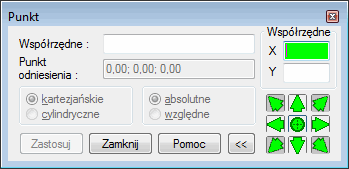

Okno dialogowe Punkt może zostać otwarte w następujący sposób:
Okno dialogowe umożliwia zdefiniowanie punktu w odniesieniu do wybranego punktu odniesienia lub w sposób absolutny. Współrzędne punktu mogą być określane we współrzędnych kartezjańskich lub cylindrycznych. Opcja może być używana podczas definiowania współrzędnych węzłów, prętów, konturów i innych obiektów. W polu Punkt odniesienia wyświetlane są współrzędne ostatnio definiowanego punktu. Jeżeli punkt odniesienia ma być konkretnym punktem istniejącej już części modelu, to można na przykład zdefiniować (zredefiniować) węzeł w tym punkcie.
Naciśnięcie przycisku >> rozszerza okno dialogowe; naciśnięcie przycisku << przywraca oryginalny rozmiar okna dialogowego. Po prawej stronie okna dialogowego wyświetlane są opcje definiowania współrzędnych punktu lub odległości od punktu odniesienia.
W prawym dolnym rogu okna dialogowego znajdują się ikony, które pozwalają na:
 — Definiuje współrzędne punktu
 i
 – podanie odległości definiowanego punktu od punktu odniesienia w kierunku osi wybranej płaszczyzny (np. X lub Y).
 i
 – podanie odległości definiowanego punktu od punktu odniesienia w kierunku dwóch osi wybranej płaszczyzny (np. X i Y).
