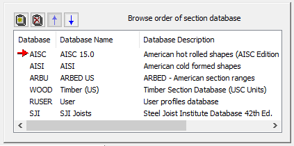

Aby uzyskać dostęp do katalogów profili:
 Preferencje zadania
 Katalogi.
		  Zostanie otwarte okno dialogowe Preferencje zadania.
W oknie tym znajduje się lista aktualnie aktywnych baz przekrojów. W górnej części okna znajdują się cztery ikony, które pozwalają na:
 dodanie nowej bazy przekrojów
 usunięcie wybranej bazy przekrojów
 przesunięcie wybranej bazy przekrojów w górę listy
 przesunięcie wybranej bazy przekrojów w dół listy.
