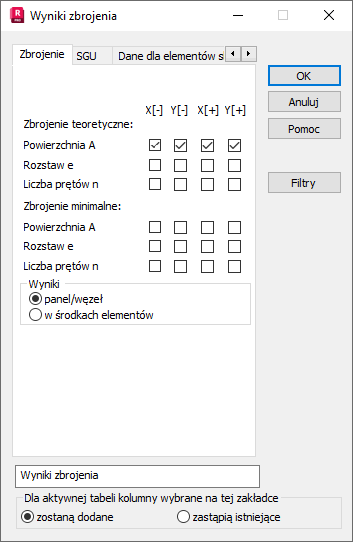

Po wybraniu karty Zbrojenie w oknie dialogowym Powierzchnie zbrojenia będzie można wybrać wielkość zbrojenia dla płyt i powłok do prezentacji.
W tym oknie do prezentacji mogą zostać wybrane następujące wielkości:
Poszczególne kolumny oznaczają:
Y [—]: zbrojenie dolne w kierunku Y
Y [+]: zbrojenie górne w kierunku Y
Z [—]: zbrojenie dolne w kierunku Z
Z [+]: zbrojenie górne w kierunku Z.
Położenie dolnego i górnego zbrojenia w panelu jest przyjmowane zgodnie z orientacją osi z układu lokalnego panelu. Ta konwencja ma zastosowanie również do ścian żelbetowych. Przykładowo jeśli orientacja wektora osi z lokalnego układu współrzędnych panelu jest następująca
, wówczas:
Zbrojenie górne:
Zbrojenie dolne:
