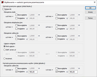

To okno dialogowe służy do definiowania dodatkowych parametrów normowych określających wartości graniczne przemieszczenia zgodnie z normami ANSI/AISC 360-05, ANSI/AISC 360-10 i ANSI/AISC 360-16.
Dostęp
- Kliknij przycisk Użytkowanie w oknie dialogowym Definicja pręta — parametry.
Elementy okna dialogowego
- Wartości graniczne ugięcia (układ lokalny)
- Umożliwia sprawdzenie przemieszczeń, takich jak obciążenia stałe, obciążenia eksploatacyjne lub obciążenia całkowite z ugięciem dla standardowych elementów stalowych.
Uwaga: Program aktualnie sprawdza tylko typowe pręty stalowe.
- Dla każdego z przemieszczeń, które ma być sprawdzone, należy określić, czy wartości graniczne są względne czy bezwzględne, a następnie wprowadzić ugięcia pręta w kierunkach Y i Z.
- Wspornik
- Określ, czy pręt jest wspornikiem.
- Ugięcie
- Zawiera właściwości ugięcia.
- Brak ugięcia
- Wybierz tę opcję, aby zignorować wartość ugięcia podczas weryfikacji pręta lub projektu.
- Ugięcie zdefiniowane przez użytkownika
- Określ wartości ucy i ucz dla ugięcia.
- Ugięcie automatyczne
- Uwzględniana jest wartość ugięcia obliczona przez program.
Uwaga: Program używa obciążeń stałych do obliczenia wartości ugięcia automatycznego.
- Przemieszczenia węzłów (układ globalny)
- Można zdefiniować granice przemieszczeń elementów pionowych.
- Program sprawdza różnicę między górnym a dolnym przemieszczeniem, a następnie porównuje ją z wartością graniczną.
- Określ przemieszczenia węzłów w kierunkach X i Y.
