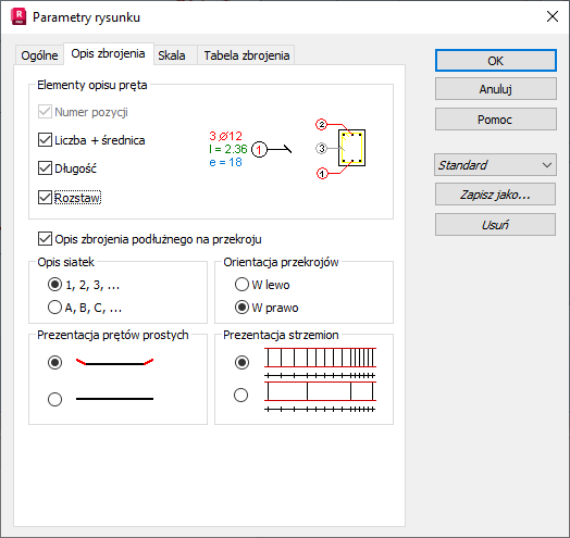

To okno dialogowe pozwala skonfigurować sposób przedstawiania informacji na rysunkach roboczych przygotowywanych na potrzeby elementów konstrukcji żelbetowej, takich jak belki, słupy i fundamenty.
Aby określić ustawienia przedstawiania rysunku:
- Kliknij kartę Analiza i z listy rozwijanej wybierz opcję Parametry rysunku.
- W oknie dialogowym Parametry rysunku wybierz kartę Opis zbrojenia i ustaw preferencje.
