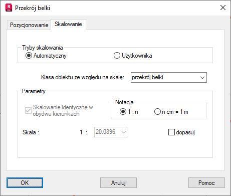

Na karcie Skalowanie w oknie Przekrój belki można wybrać skalowanie dla rysunku wykonawczego wyświetlonego na ekranie.
W górnej części powyższego okna dialogowego znajduje się pole Tryby skalowania, w którym dostępne są dwie opcje: Automatyczny i Użytkownika.
Pole Klasa obiektu ze względu na skalę umożliwia dostosowanie skali wybranego na rysunku obiektu (np. widoku elewacyjnego belki) do skali obiektu wybranego w tym polu (np. skali przekroju belki).
W polu Parametry znajdują się następujące opcje:
Opcje znajdujące się w oknie dialogowym pokazanym na powyższym rysunku są związane z opcjami znajdującymi się w Preferencjach (opcja Parametry wydruków/Skala), które pozwalają na określenie skali na poszczególnych stronach wydruku (ta sama skala na wszystkich stronach, różna dla różnych strona, różna dla różnych obiektów na tej samej stronie).
