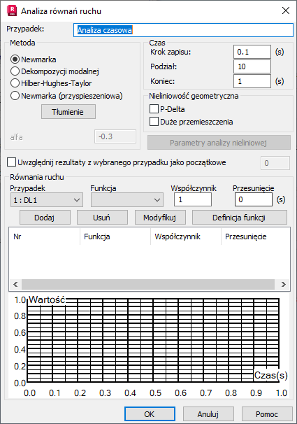

Użyj tego okna dialogowego, aby zdefiniować parametry całkowania równań ruchu dla przypadku dynamicznego.
- Dostęp
- Upewnij się, że analiza modalna jest już zdefiniowana.
- Kliknij opcje Analiza
Typy analizy
Nowa.
- Wybierz opcję Całkowanie równań ruchu w oknie dialogowym Typ analizy, a następnie kliknij przycisk OK.
Elementy okna dialogowego
- Przypadek
- Nazwa przypadku obciążenia.
- Metoda
- Lista metod, których można użyć do przeprowadzenia całkowania równań ruchu.
- Metoda Newmarka.
- Dekompozycja modalna: wartość domyślna.
- Hilber-Hugues-Taylor.
- Metoda Newmarka (przyspieszeniowa).

- Tłumienie
- Powoduje otwarcie jednego z następujących okien dialogowych, w zależności od wybranej metody.
- Czas
- Krok zapisu — krok zmiennej czasowej, dla której wykonywany jest zapis wyników.
- Podział — liczba podziałów kroku zapisu, określająca częstość zapisu wyników analizy.
- Koniec — końcowa wartość zmiennej czasowej, dla której przeprowadzana jest analiza.

- Nieliniowość geometryczna
- P-delta — wybierz tę opcję, aby uwzględnić podczas analizy efekty P-delta.
- Duże przemieszczenia — wybierz tę opcję, aby uwzględnić podczas analizy duże przemieszczenia i/lub obroty.
- Parametry analizy nieliniowej — otwiera okno dialogowe, w którym można ustawić opcje analizy nieliniowej.
- Całkowanie równań ruchu
- Aby zdefiniować funkcję, wybierz przypadek obciążenia statycznego lub kierunek mas, a następnie kliknij przycisk Dodaj. Obok znajdują się przyciski Modyfikuj i Usuń, które pozwalają na edycję aktywnego wiersza tabeli.
- Przypadek — lista dostępnych prostych przypadków obciążeń statycznych oraz mas w kierunkach X, Y lub Z.
- Funkcja — lista zdefiniowanych funkcji czasowych oraz podgląd ich schematu.
- Współczynnik — używany współczynnik.
- Przesunięcie — przesunięcie fazy.
- Definicja funkcji — powoduje otwarcie okna dialogowego Definicja funkcji czasu, które umożliwia ustawienie funkcji czasu.
- Tabela funkcji — tabela zawierająca następujące kolumny.
Przypadek — określa numer wybranego przypadku lub kierunek mas.
Funkcja — nazwa funkcji czasowej wybranej do danego przypadku obciążenia.
Współczynnik — współczynnik zwiększający dla wartości funkcji czasowej dla danego przypadku obciążenia; domyślna wartość współczynnika wynosi 1,0.
Faza — przesunięcie fazowe funkcji czasowej dla danego przypadku obciążenia; domyślna wartość wynosi 0,0.
