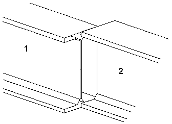

Przykład definicji odsunięcia automatycznego i efekt jego nadania na pręt konstrukcji został pokazany na poniższym rysunku.
Zdefiniowane odsunięcie automatyczne (rysunek poniżej) zostało nadane na pręt oznaczony numerem 2.

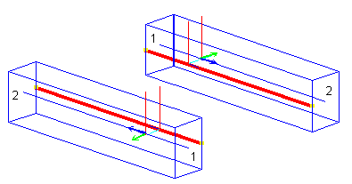

Dla konstrukcji przestrzennych (3D) należy zwrócić uwagę na to, że orientacja osi lokalnego układu współrzędnych zależy od położenia i orientacji elementu prętowego; stąd też takie samo odsunięcie zdefiniowane w układzie lokalnym może dać różny efekt w globalnym układzie współrzędnych. Zilustrowano to na rysunku przedstawionym poniżej. Dwa równoległe pręty mają różną orientację (początek pręta oznaczono numerem 1, a jego koniec numerem 2). Taka definicja prętów powoduje, że zwroty lokalnych osi x oraz y są przeciwne. W efekcie takie samo odsunięcie o wartość Vpy (czyli o połowę szerokości przekroju) w układzie lokalnym wywołuje przeciwne przesunięcie przekroju w układzie globalnym.
