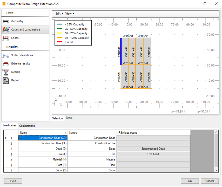

Karta Cases and Combinations umożliwia wykonywanie następujących zadań:
Przeglądanie przypadków obciążeń przypisanych do natur obciążeń według normy ANSI/AISC 360-10
Na karcie Load Cases rozszerzenie automatycznie przypisuje przypadki proste obciążeń z modelu do natur obciążeń określonych w normie ANSI/AISC 360-10. Jeśli natura obciążenia nie jest jasna, rozszerzenie może nie być w stanie przypisać do niej przypadku obciążenia. W takich sytuacjach można ręcznie przypisać przypadki obciążeń do natury obciążenia.
  1. Na karcie Load Cases kliknij komórkę w kolumnie RSA load cases.
  2. W oknie dialogowym Load Cases wybierz dostępne przypadki.
    To okno dialogowe zawiera proste przypadki obciążeń zaimportowane z programu Robot. Można wybrać dowolną liczbę przypadków obciążeń, które nie zostały jeszcze przypisane.
  3. Kliknij przycisk OK.
Przeglądanie definicji kombinacji obciążeń
Na karcie Combinations rozszerzenie generuje kombinacje obciążeń na podstawie prostych przypadków obciążeń z modelu programu Robot zgodnie z własnymi regułami definiowania kombinacji. Przypadki obciążeń przypisane przez użytkownika do poszczególnych natur obciążeń wpływają na definicje kombinacji obciążeń i wartości ekstremalne sił wewnętrznych. Natury obciążeń bez przypisanych przypadków nie są uwzględniane podczas generowania kombinacji normowych.
Uwaga: Współczynników kombinacji obciążeń nie można modyfikować.
