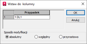

W przypadku tabeli obciążeń / przypadków obciążeń istnieje możliwość zmiany numeracji przypadków obciążeniowych. Należy wybrać kolumnę Przypadek w tabeli obciążeń, kliknąć prawym przyciskiem myszy i wybrać Wypełnienie specjalne.
To okno dialogowe umożliwia zmianę numerów przypadków obciążeń, gdy więcej niż jeden przypadek jest wybrany:
Przykładowo: dostępne są przypadki obciążeniowe nr 1,3,5,6,7. Należy zmienić numery przypadków 5,6,7 na 2,3,4. Aby to zrobić, wybierz pozycje 5, 6 i 7 w kolumnie Przypadek. Kliknij prawym przyciskiem myszy i wybierz opcję Wypełnienie specjalne. Wybierz typ modyfikacji (Bezwzględne) i wpisz 2. Numery przypadków 5, 6, 7 zostaną zmienione na 2, 3, 4. Przypadek nr 3 dostanie pierwszy wolny numer poza blokiem.
