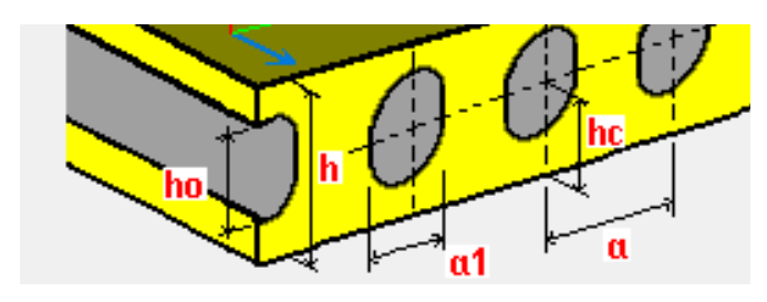

ha = h — h1 — h2 wysokość usztywnienia
Sztywności tarczowe: s1 = a* h1, s2 = a*h2, s0 = (h—h1—h2)*a— (3,14*a1*a1/4 +c*a1) D_XXXX = E/xv*(s1+s2+s0)/a D_YYYY = E/xv*(h1+h2) D_XXYY = v*E/xv*(h1+h2) D_XYXY = G*(h1+h2) D_XXXY = 0 D_YYXY = 0 |
Sztywności zginania: hz1 = h1 + a1/12, hz2 = h2 + a1/12, xv = 1 - v*v, r = a1/2 Dyyyy= E*a/((a—a1)/InertiaIsec(1/xv,0,h,h1,h2) + a1/InertiaIsec(1/xv,0,h,hz1,hz2)) Iy = InertiaIsec (a/xv,a1,h,h1,h2) + 4*(0,00755*r*r*r*r+0,2146*r*r*(c/2+0,7766*r)*(c/2 + 0,7766*r)) Jeśli sztywność zginania w kierunku Y została zignorowana, to Dyyyy = 1,0*e—4*Dyyyy Jeśli nie, to Dyyyy = Dyyyy K_XXXX = E*Iy/a K_YYYY = Dyyyy K_XXYY = v*Dyyyy K_XYXY = (1—v)/2*Dyyyy K_XXXY = 0 K_YYXY = 0 |
Sztywności ścinania: H_YY = 5/6*G*(h1+h2) H_XY = 0 H_XX = (5/6)*G*((a-a1) * h1p2 + a1 * ha) * (1/a) |
Gdzie
h — grubość stropu
h1 — grubość płyty górnej
h2 — grubość płyty dolnej
a — rozstaw żeber
a1 — szerokość otworu
ha = h - h1 - h2 — wysokość żebra
h1p2 = h1 + h2
