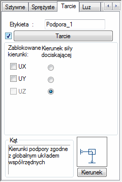

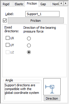

Po wybraniu karty Tarcie w oknie Definicja podpory na ekranie pojawia się przedstawione poniżej okno dialogowe.
Opcje znajdujące się na tej karcie pozwalają na zdefiniowanie typu podpory uwzględniającego tarcie. Włączenie opcji Tarcie (
) powoduje, że dostępne stają się opcje znajdujące się poniżej (Kierunek siły dociskającej). Naciśnięcie klawisza Tarcie powoduje otwarcie dodatkowego okna dialogowego, w którym zdefiniowane mogą zostać wartości:
