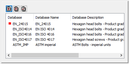

Aby uzyskać dostęp do katalogów śrub lub śrub kotwiących:
 Preferencje zadania
 Katalogi.
		  Zostanie otwarte okno dialogowe Preferencje zadania.
W oknie tym są teraz pokazane aktywne katalogi śrub. Listą można zarządzać za pomocą następujących opcji:
 Naciśnięcie tej ikony powoduje, że dodany zostanie nowy katalog śrub
 Naciśnięcie tej ikony powoduje, że usunięty zostanie wybrany katalog z listy aktywnych katalogów śrub
 Naciśnięcie tej ikony powoduje, że katalog podświetlony na liście aktywnych katalogów staje się katalogiem domyślnym.
