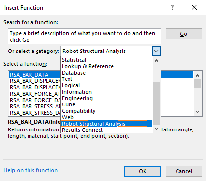

Okno dialogowe Wstawianie funkcji umożliwia wstawianie formuł do arkusza.
Dostęp do niego można uzyskać w następujący sposób:
 Biblioteka funkcji, opcja
Wstaw funkcję.
 Wstaw funkcję. Okno dialogowe Wstawianie funkcji zawiera następujące sekcje:
Kliknij łącze Pomoc dla tej funkcji, aby uzyskać więcej informacji na temat wybranej formuły.

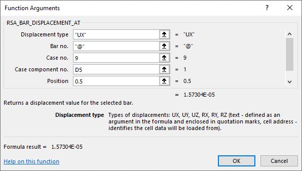

Po wybraniu kategorii i formuły zostanie otwarte okno dialogowe Function Arguments.
Okno dialogowe Argumenty funkcji umożliwia zdefiniowanie argumentów dla wybranej formuły i zawiera następujące sekcje:
Określ argumenty dla wybranej formuły.
Można określić następujące argumenty:
Argument można zdefiniować na dwa sposoby:
Podczas definiowania argumentów w tym oknie dialogowym można sprawdzić wartość zwróconą dla formuły.
