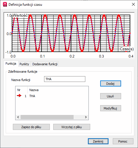

- Wybierz opcję Całkowanie równań ruchu w oknie dialogowym Typ analizy, a następnie kliknij przycisk OK.
- Naciśnij przycisk Definicja funkcji w oknie dialogowym Całkowanie równań ruchu.
Elementy okna dialogowego
To okno dialogowe zawiera trzy karty: Funkcja, Punkty i Dodaj funkcje.
Karta Funkcja
Użyj tej karty, aby zdefiniować nazwę funkcji czasu.
Karta Punkty
Użyj tej karty, aby zdefiniować punkty funkcji czasu.
Karta Dodaj funkcje
Użyj tej karty, aby dodać do siebie dwie funkcje.
