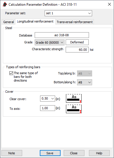

Na karcie Zbrojenie podłużne można zdefiniować parametry zbrojenia podłużnego pręta żelbetowego według norm ACI 318.
Dostęp
- Kliknij kolejno opcje Wymiarowanie
Zbrojenie wymagane belek/słupów — opcje
Parametry obliczeniowe, aby otworzyć okno dialogowe Parametry obliczeniowe, a następnie kliknij przycisk
- Kliknij przycisk
(Parametry obliczeniowe prętów żelbetowych), aby otworzyć okno dialogowe Parametry obliczeniowe, a następnie kliknij przycisk
Elementy okna dialogowego
Uwaga: Okno dialogowe przedstawione na powyższym rysunku zależy od wybranej normy żelbetowej. W związku z tym wygląd okna w przypadku innych norm może się różnić od tego pokazanego powyżej.
- Stal
- Wybierz klasę definiowanej stali.
- Typy prętów zbrojenia
- Określa średnice prętów, które mają być użyte do zbrojenia elementu.
Średnice prętów mogą być różne dla zbrojenia górnego i dolnego belki. Podobnie słup może mieć zbrojenia wzdłuż boku h i b.
Jeżeli te same średnice są użyte dla całego elementu, to powinna być wybrana opcja Ten sam typ pręta dla obu kierunków.
- Otulina
- Określa wartości otuliny.
Otulina może być obliczana do osi zbrojenia lub do krawędzi zbrojenia dolnego. Wartości otulin są przeliczane automatyczne.
