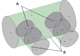

W wyniku tej operacji obiekty z selekcji zostaną podzielone na najmniejsze istniejące obiekty (podobszary/bryły), które obejmują geometrię obiektów wyjściowych. Oznacza to, że program Robot znajdzie wszystkie rozłączne części wspólne (każdej kombinacji obiektów) oraz wszystkie różnice logiczne obiektów.
Przykładową operację podziału dla trzech walców przedstawiono na poniższym rysunku.
W wyniku przeprowadzonej operacji utworzonych zostało 5 obiektów: 2 obiekty będące częściami wspólnymi walców (A — części wspólne walców) oraz 3 obiekty będące różnicami pomiędzy walcami (B — operacje odejmowania: od dużego walca odjęte zostały mniejsze cylindry i od mniejszych walców odjęty został większy walec).
