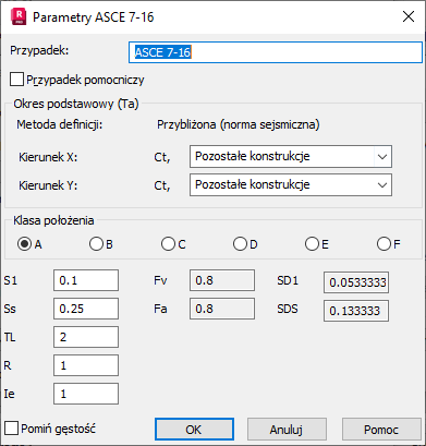

Zostanie otwarte okno dialogowe Analiza sejsmiczna.
Po kliknięciu przycisku zostanie otwarte okno dialogowe Parametry.
Okres podstawowy oblicza się za pomocą równania 4.6:
Ta = Ct * hn x
gdzie:
Ct — współczynnik okresu budynku w zależności od używanego sejsmicznego układu nośnego (zgodnie ze wskazaniem normy)
x = wykładnik wzoru okresu budynku (określany przez normę)
h — wysokość konstrukcji (m) będąca różnicą pomiędzy zakresem konstrukcji a poziomem posadowienia
Należy zdefiniować jedynie wartość Ta dla obu kierunków.
Za pomocą tej metody można obliczyć dokładną wartość dla obu kierunków X i Y. Jeśli w oknie dialogowym Analiza sejsmiczna zostanie wyłączona opcja Okresy z maksymalnym udziałem mas, będzie aktywny pierwszy tryb w kierunku, w którym jest więcej mas. Jeśli opcja ta jest włączona, dla danego kierunku aktywny będzie jeden z trybów spełniających ograniczenia i większość mas. Okres maksymalny obliczany jest według wzoru:
Tmax = Cu * Ta,
gdzie:
Cu — Współczynnik limitu górnego (Tabela 12.8-1),
Ta — okres przybliżony
(A, B, C, D, E lub F) na podstawie właściwości gleby sklasyfikowanych zgodnie z rozdziałem 20 normy ASCE 7.
określone w normie ASCE 7-10 punkt 1613.3.1 i przedstawione na rysunkach od 1613.3.1(1) do 1613.3.1(6) lub w normie ASCE 7-16 punkt 11.4.4:
