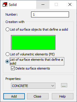

Opcja służy do tworzenia obiektów objętościowych (brył). Opcja dostępna jest poprzez:
- kliknięcie opcji Geometria / Bryły.
- Kliknij przycisk
Zdefiniowanie bryły polega na podaniu takich parametrów, jak:
- Numer bryły.
- Brzegi (kontury) bryły. Jest to możliwe na trzy sposoby:
- poprzez wskazanie obiektów powierzchniowych, które określają obszar bryły,
- poprzez podanie listy objętościowych elementów skończonych,
- poprzez podanie listy elementów powierzchniowych (np. po wczytaniu pliku DXF z geometrią konstrukcji) tworzących kontur bryły. Jeżeli włączona jest opcja Usuń elementy powierzchniowe, to z konstrukcji objętościowej usuwane będą elementy powierzchniowe definiujące kontur bryły.
- Charakterystyki brył
Uwaga: W dolnej części okna dialogowego znajduje się przycisk
. Jego naciśnięcie powoduje otwarcie okna dialogowego
Definicja charakterystyk brył, w którym określone mogą zostać charakterystyki fizyczne brył. Zdefiniowane typy charakterystyk brył dodawane są do listy aktywnych charakterystyk.
Obszary brył są tworzone przez podanie ich brzegów (definiowanie konturów obszaru). Definicja bryły może odbywać się na jeden z dwóch podanych poniżej sposobów:
- Zdefiniuj listę płaskich obiektów, które tworzą obszar zewnętrzny.
- Podaj numery wygenerowanych objętościowych elementów skończonych. Wykorzystanie tej opcji jest możliwe po utworzeniu siatki elementów skończonych.
Uwaga: Jeżeli tworzony jest obiekt typu bryła przy użyciu opcji Tworzenie brył poprzez podanie listy elementów objętościowych, to wybrane elementy skończone nie mogą zawierać inkluzji (czyli nie może być otworów w bryle). Rozwiązaniem tego problemu jest stworzenie dwóch brył niezawierających całkowicie w sobie otworu.
