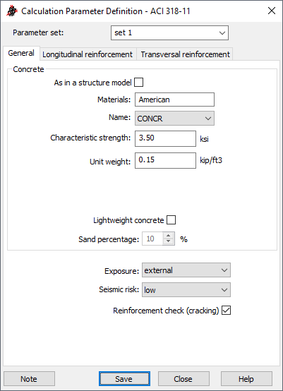

Użyj tego okna dialogowego, aby zdefiniować parametry obliczeń prętów żelbetowych zgodnie z normami ACI 318.
Dostęp
- Kliknij kolejno opcje Wymiarowanie
Zbrojenie wymagane belek/słupów — opcje
Parametry obliczeniowe, aby otworzyć okno dialogowe Parametry obliczeniowe, a następnie kliknij przycisk
- Kliknij przycisk
(Parametry obliczeniowe prętów żelbetowych), aby otworzyć okno dialogowe Parametry obliczeniowe, a następnie kliknij przycisk
Elementy okna dialogowego
Uwaga: Okno dialogowe przedstawione na powyższym rysunku zależy od wybranej normy żelbetowej. W związku z tym wygląd okna w przypadku innych norm może się różnić od tego pokazanego powyżej.
- Beton
Wybierz nazwę zdefiniowanego betonu.
Uwaga: Jeśli zaznaczona jest opcja Jak w modelu konstrukcji, zostaną użyte parametry używane w modelu konstrukcji.
- Beton lekki
Jeśli jest wybrana opcja Beton lekki, można określić procentową zawartość piasku.
Uwaga: W przypadku normy ACI 318-14, jeśli wybrana jest opcja Beton lekki, można określić Współczynnik modyfikacji λ. Jest to współczynnik, który umożliwia odzwierciedlenie pogorszenia właściwości mechanicznych betonu lekkiego względem betonu zwykłego o takiej samej wytrzymałości na ściskanie.
Można również określić następujące parametry:
- Klasa środowiska (zewnętrznego lub wewnętrznego) — parametr używany do automatycznego obliczenia wilgotności,
- Zagrożenie sejsmiczne — w zależności od zagrożenia sejsmicznego ryzyko może być: Niskie, Średnie i Wysokie. Wybranie niskiego ryzyka spowoduje, że nie będą uwzględniane wymagania sejsmiczne.
- Kontrola zbrojenia z uwagi na zarysowanie — opcja umożliwiająca sprawdzenie zbrojenia pod kątem zarysowania według normy ACI 318.
- Kąt θ — jest to kąt między osią krzyżulca, krzyżulca ściskanego lub pola ściskania i pasem rozciągania prętów. Ten parametr może być definiowany jedynie w przypadku normy ACI 318-14.
