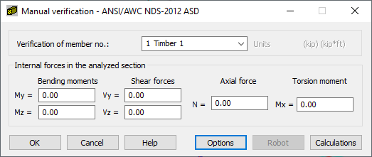

Okno to służy do weryfikacji pręta drewnianego dla wartości sił według wymogów normy dla drewna NDS 2012.
Dostęp
Dostęp do okna dialogowego możliwy jest na dwa sposoby.
- Kliknij kolejno Projekt
Wymiarowanie prętów stalowych — opcje
Weryfikacja.
- Kliknij opcję Siły w oknie dialogowym Wyniki-Norma-ANSI/AWC NDS-2012 ASD.
Elementy okna dialogowego
- Weryfikacja pręta nr
- Wybierz pręt, który chcesz zweryfikować.
- Wewnętrzne siły działające w analizowanym przekroju
- Podaj wartości odpowiednich sił wewnętrznych.
- Używane jednostki prezentowane są w prawym górnym rogu okna dialogowego.
- Opcje
- Otwiera okno dialogowe Konfiguracja, w którym można ustawić parametry obliczeń.
- Obliczenia
- Uruchamia obliczenia.
Po zakończeniu weryfikacji elementu zostanie wyświetlone okno dialogowe z wynikami obliczeń.
