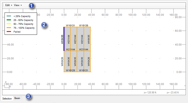

Przeglądarka graficzna
Przeglądarka graficzna służy do wyświetlania analizowanej konstrukcji, belki, wykresu lub notki obliczeniowej, w zależności od wybranej karty i ustawień.
Przeglądarka graficzna jest dostępna na każdej karcie okna rozszerzenia Composite Beam Design Extension.
1. Menu
Edytuj
  • Composite settings. Te opcje obejmują ustawienia domyślne projektowania, materiałów belek i płyt stropowych, sworzni, ugięć i ugięć wstępnych. Te wartości można dostosować.
    Uwaga: Na karcie Static Calculations w menu Edit znajdują się również następujące opcje:
  • Characteristic point. Ta opcja służy do wybierania punktów charakterystycznych na belce wybranej w przeglądarce graficznej i wyświetlania wyników dla tych punktów.
  • Usuń. Ta opcja służy do usuwania wybranego punktu charakterystycznego bezpośrednio w przeglądarce.
Widok
  • Settings. Ta opcja otwiera okno dialogowe ustawień widoku, w którym można wybrać elementy do wyświetlenia w przeglądarce graficznej.
  • Zoom All. Powiększa widok całego modelu.
  • Zoom In Rectangle. Powiększa wybrany obszar.
  • Skala. Skaluje obiekty w widoku konstrukcji.
Plik
    Aby uzyskać dostęp do menu File, wybierz kartę Report, a następnie w przeglądarce graficznej wybierz kartę Report.
  • Export to Microsoft Word. Wysyła notkę obliczeniową do dokumentu programu Microsoft Word®.
  • Export to Microsoft Excel. Wysyła notkę obliczeniową do dokumentu programu Microsoft Excel®.
  • Save As. Zapisuje notkę obliczeniową w pliku MHT lub HTML.
  • Print. Drukuje notkę obliczeniową.
2. Legenda współczynnika
W tym obszarze są prezentowane zakresy wartości procentowych współczynników i odpowiadające im kolory. W przeglądarce graficznej belki są oznaczone kolorami. Każdy kolor reprezentuje zakres wartości procentowych, w którym jest uwzględniony współczynnik belki.
3. Karty
  • Selection. Ta opcja jest dostępna na wszystkich kartach w aplikacji. Wyświetla analizowaną konstrukcję.
  • Beam. Wyświetla wybraną belkę w przeglądarce graficznej oraz wykresy ścinania, momentu i przemieszczenia.
  • Displacement, Moment i Shear.
    Aby uzyskać dostęp do tych 3 kart, kliknij kartę Static calculations, a następnie wybierz wyniki do wyświetlenia: Displacement, M — moment, and V — shear force.
  • Report. Wyświetla notkę obliczeniową z wynikami projektowania.
    Aby uzyskać dostęp do notki obliczeniowej, kliknij kartę Report, a następnie wybierz opcję Report w dolnej części przeglądarki graficznej.
