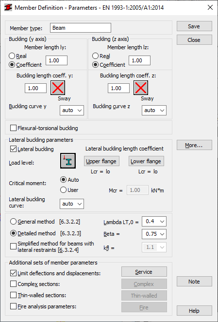

Użyj tego okna dialogowego, aby ustawić parametry dla elementów stalowych zgodnie z normą Eurocode 3 (EC3).
Dostęp
- Kliknij kolejno opcje Projekt
Wymiarowanie prętów stalowych — opcje
Parametry normowe, aby otworzyć okno dialogowe Typ elementu, a następnie kliknij przycisk
- Kliknij opcję Parametry w oknie dialogowym Definicje.
To okno dialogowe jest używane z następującymi normami projektowymi:
- EN 1993-1:2005/A1:2014
- NF EN 1993-1-1:2005/NA:2013/A1:2014 (Załącznik francuski)
Elementy okna dialogowego
- Typ pręta
- Określ nazwę typu pręta.
- Wyboczenie (oś Y) lub (oś Z)
- Określ długość pręta dla odpowiedniej płaszczyzny.
- Istnieją dwa sposoby podania tej długości:
- Wybierz opcję Realna i określ rzeczywistą długość pręta.
Wprowadź wartość 1,0, aby zapewnić, że jako długość każdego pręta określonego z użyciem danej kategorii zostanie zastosowana wartość Ly.
- Wybierz opcję Współczynnik i określ współczynnik, przez który rzeczywista długość pręta zostanie pomnożona w celu uzyskania wymaganej wartości. Np. wpisanie wartości 0,25 oznacza, że odpowiednia długość jest równa 1/4 długości rzeczywistej. Do jednoczesnej definicji kilku prętów, których długości rzeczywiste różnią się między sobą, a np. dodatkowe podparcia są rozmieszczone jednakowo, drugi sposób jest bardzo wygodny. Jeśli ustawione parametry mają być zachowane jako kategoria, takie wprowadzanie długości jest konieczne.
- Współczynnik długości wyboczeniowej
- Określ współczynniki długości wyboczeniowej prętów w obydwu kierunkach.
Rzeczywista długość pręta (lub suma długości prętów składowych) jest wprowadzana automatycznie.
Współczynnik długości wyboczeniowej zależy od warunków podparcia końcowych węzłów pręta w płaszczyźnie wyboczenia.
Kliknij ikonę odpowiadającą wybranemu typowi zwichrzenia, aby otworzyć okno dialogowe Schematy wyboczeniowe, w którym można zdefiniować długość wyboczeniową pręta. Po wybraniu schematu wyboczenia odpowiednia wartość współczynnika jest automatycznie aktualizowana.
Uwzględnienie wyboczenia podczas obliczeń następuje zawsze, gdy w pręcie pojawia się siła ściskająca, nawet jeśli jest ona niewielka w stosunku do innych sił wewnętrznych. Program samodzielnie nie wykonuje oddzielnej analizy, która określiłaby, czy efekty wyboczenia zostać być pominięte, czy też nie.
Wybierz
w oknie dialogowym Schematy wyboczeniowe, aby wykluczyć efekty wyboczenia z obliczeń.
- Sprawdzenie wyboczenia giętno-skrętnego teowników, kanałów i monosymetrycznych przekrojów typu l
- Wybierz tę opcję, aby wykonać dodatkową kontrolę prętów wykonanych z określonych typów kształtowników pod kątem wyboczenia giętno-skrętnego.
- Parametry zwichrzeniowe
- Dostępne są opcje używane podczas weryfikacji zwichrzenia pręta: typ zwichrzenia, poziom obciążenia, moment krytyczny i współczynnik długości zwichrzeniowej.
- Zwichrzenie
- Wybierz tę opcję, aby uwzględnić zwichrzenia podczas obliczeń.
Naciśnij odpowiednią ikonę, aby otworzyć okno dialogowe umożliwiające definicję odpowiednich parametrów.
- Poziom obciążenia
- Określa warunki zwichrzeniowe.
Określ poziom, na którym przyłożone jest obciążenie, przez określenie rzędnej wysokości przyłożenia obciążenia w układzie osi przekroju pręta.
Uwaga: Zakładając, że zwichrzenie występuje przy obciążeniu pręta w płaszczyźnie XZ, wprowadzamy tylko jedną współrzędną. Jest to wartość względna z przedziału <-1.0,1.0>.
- Współczynnik długości zwichrzeniowej
- Określ odpowiednie odległości przekrojów pręta zabezpieczonych przed zwichrzeniem.
Dwie długości zwichrzeniowe mogą być ustalone oddzielnie: półka górna lub półka dolna. Dla naprężenia ściskającego w górnej lub dolnej półce mogą wystąpić różne przypadki obciążeń. Dlatego podana jest wartość współczynnika, przez który należy pomnożyć podstawową długość pręta, aby otrzymać długość zwichrzeniową. Jako bazowa długość brana jest długość Iz. Wartość współczynnika można wpisać bezpośrednio lub można wybrać ikonę z typowym przypadkiem zamocowań, dla którego współczynnik zostanie dobrany automatycznie.
Jeśli chcesz zastosować obciążenie w punkcie charakterystycznym przekroju takie jak dla górnego lub dolnego kołnierza, kliknij opcję Górny kołnierz lub Dolny kołnierz, a następnie wybierz odpowiedni współczynnik, aby automatycznie zaktualizować wartości współrzędnych.
Uwaga: Według belgijskiej normy (NBN EN 1993-1:2005/ANB:2010/A1:2014) obliczenia wsporników z efektem spaczenia oraz bez tego efektu różnią się od siebie. W związku z tym po wybraniu tej normy dostępna jest opcja Wsporniki bez efektu spaczenia. Opcja ta jest aktywna tylko wtedy, gdy
Lcr = 2 lo lub
gdy wybrana została opcja Stężenia pośrednie dla górnego lub dolnego kołnierza w oknie dialogowym
Współczynnik długości zwichrzeniowej. Jeśli w tym oknie dialogowym wybrane zostaną inne opcje, opcja Wsporniki bez efektu spaczenia nie będzie aktywna.
- Moment krytyczny
- Wybierz, aby obliczyć moduł momentu krytycznego dla zwichrzenia automatycznie lub ręcznie.
Jeśli wybrano opcję Użytkownika, należy podać wartość konkretnego momentu krytycznego Mcr.
- Krzywa zwichrzenia
- Wybierz typ krzywej z listy (a, b, c lub d) lub pozwól programowi wybrać typ automatycznie.
Domyślnie program Robot korzysta z typu przekroju i wymiarów oraz metody zwichrzenia (zgodnie z tabelami 6.4 i 6.5 normy), aby wybrać krzywe automatycznie.
- Metoda obliczeń zwichrzeniowych
- Wybierz jedną z poniższych metod obliczenia zwichrzenia:
- metody ogólnej (patrz rozdział 6.3.2.2 normy Eurocode 2005)
- metody szczegółowej (patrz rozdział 6.3.2.3 normy Eurocode 2005)
- metody uproszczonej dla belek z usztywnieniami bocznymi (patrz rozdział 6.3.2.4 normy Eurocode 2005).
Uwaga: Opcja Auto jest dostępna na liście wyboru dla parametrów Lambda, Beta i kfl w wypadku niektórych dokumentów dotyczących zastosowań krajowych. Po wybraniu tej opcji w programie zostaną automatycznie dopasowane wartości współczynników zgodnie z zaleceniami danego dokumentu. Lista wyboru zawiera wstępnie zdefiniowane wartości parametrów. Użytkownik może wprowadzić dowolną wartość.
Uwaga: Symbole są objaśnione w oknie dialogowym
Wyniki (karta Wyniki szczegółowe). Okno dialogowe zawiera definicje wszystkich parametrów przyjętych w obliczeniach prętów stalowych oraz wyniki uzyskiwane po wykonaniu obliczeń.
Kliknij przycisk Więcej, aby pojawiło się dodatkowe okno definicji pozostałych parametrów typów prętów opisanych w normie, takich jak: typ obciążenia, parametry przekroju itp.
- Dodatkowe zestawy parametrów pręta
- W razie konieczności wybierz dodatkowy zestaw parametrów pręta.
- Graniczne ugięcia i przemieszczenia: wybierz tę opcję, a następnie kliknij opcję Użytkowanie, aby otworzyć dodatkowe okno dialogowe Użytkowanie. Mogą zostać zdefiniowane parametry typu pręta (przemieszczenia graniczne, ugięcie wstępne)
- Przekroje złożone: wybierz tę opcję, a następnie kliknij przycisk Złożone, aby otworzyć dodatkowe okno dialogowe Przekrój złożony (Eurocode3) lub Przekrój złożony (CM66). Można zdefiniować parametry prętów złożonych
- Przekroje cienkościenne: wybierz tę opcję, a następnie kliknij przycisk Cienkościenny, aby otworzyć okno dialogowe Przekrój cienkościenny. To okno dialogowe zawiera definicje parametrów pręta typu cienkościennego używanego podczas wymiarowania i weryfikacji prętów stalowych przekrojów cienkościennych, zgodnie z wytycznymi normy EC3 EN 1993-1-3
- Parametry analizy ogniowej: wybierz tę opcję, a następnie kliknij przycisk Ogień, aby otworzyć dodatkowe okno dialogowe Ogień, w którym zdefiniowane są parametry odporności ogniowej elementu.
Naciśnij opcję Zapisz, aby dodać typ pręta o zdefiniowanej nazwie i określonych parametrach do listy wcześniej zdefiniowanych typów pręta stalowego.
