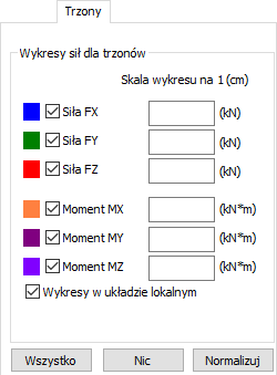

Po wybraniu karty Trzony w oknie dialogowym Wykresy dla trzonów okno przyjmuje postać przedstawioną na poniższym rysunku.

W tym okno dialogowym wyświetlane są wartości, dla których zostaną wyświetlone wykresy dla trzonów.
Dla każdej powyższej wartości mogą być wybrane odpowiedni kolor i skala.
Opisy kierunków (X, Y, Z) dla wykresów sił i momentów w globalnym układzie współrzędnych.

Wybierz opcję Wykresy w układzie lokalnym, aby przeglądać wyniki na osi lokalnej, a nie na globalnej.

W dolnej części znajdują się następujące przyciski:
