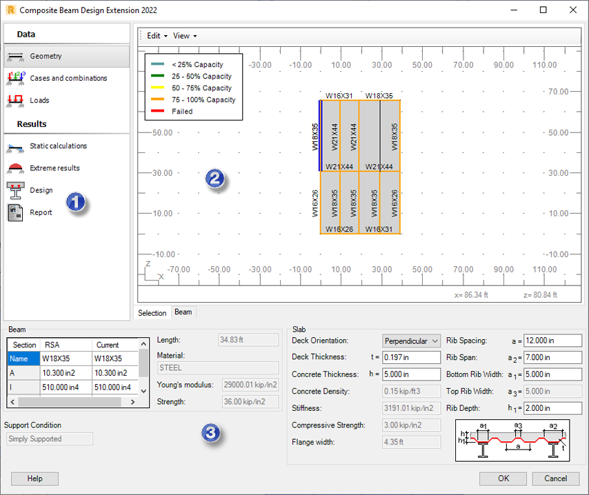

Rozszerzenie Composite Beam Design Extension zawiera następujące elementy:
1. Karty
Są one podzielone na dwie grupy:
Dane
    W tym miejscu można przeglądać dane i określać ustawienia geometrii modelu, obciążeń i kombinacji obciążeń.
  • Geometria
  • Cases and combinations
  • Obciążenia. Ta karta jest dostępna, jeśli do obliczania sił wewnętrznych wybrano metodę Internal Engine.
Wyniki
    W tym miejscu można przejrzeć wyniki obliczeń statycznych z modelu programu Robot, uruchomić projektowanie i wyświetlić notkę obliczeniową.
  • Static Calculations
  • Extreme results
  • Projekt
  • Raport
2. Przeglądarka graficzna
W tym miejscu wyświetlana jest analizowana konstrukcja, pojedyncza belka lub wykresy wyników, w zależności od wybranej karty i ustawień.
3. Tabele z parametrami i wynikami
Zawartość tabel zależy od karty. Tabele pozwalają na przeglądanie i dopasowywanie parametrów oraz wyników dla belki wybranej w przeglądarce graficznej. W tym miejscu można również wybrać wyniki do wyświetlenia na wykresach lub określić ustawienia raportu.
