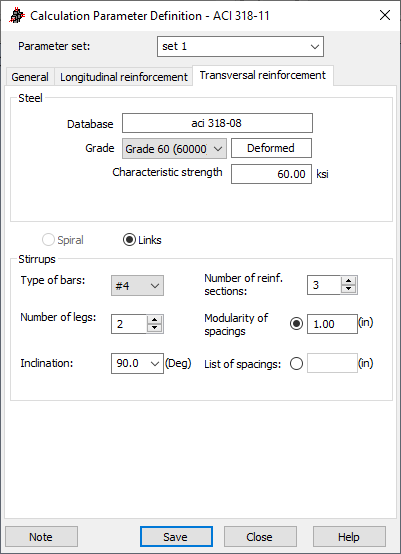

Na karcie Zbrojenie poprzeczne można zdefiniować parametry zbrojenia poprzecznego pręta żelbetowego według norm ACI 318.
Dostęp
- Kliknij kolejno opcje Wymiarowanie
Zbrojenie wymagane belek/słupów — opcje
Parametry obliczeniowe, aby otworzyć okno dialogowe Parametry obliczeniowe, a następnie kliknij przycisk
- Kliknij przycisk
(Parametry obliczeniowe prętów żelbetowych), aby otworzyć okno dialogowe Parametry obliczeniowe, a następnie kliknij przycisk
Elementy okna dialogowego
Uwaga: Okno dialogowe przedstawione na powyższym rysunku zależy od wybranej normy żelbetowej. W związku z tym wygląd okna w przypadku innych norm może się różnić od tego pokazanego powyżej.
- Stal
- Wybierz klasę definiowanej stali.
- Strzemiona
- Definiuje parametry zbrojenia strzemieniowego.
- Typ prętów — wybierz średnicę prętów zbrojeniowych dla strzemienia,
- Liczba gałęzi — określ liczbę gałęzi strzemion,
- Pochylenie — określ kąt pomiędzy zbrojeniem podłużnym a poprzecznym; lista wyboru zawiera następujące wartości kątów: 90, 65,5 i 45 stopni.
- Numer części — określ maksymalną liczbę przekrojów, do których są przypisane rozstawy strzemion. Dla każdej strefy rozstaw strzemion jest jednakowy.
- Modularność rozstawów — określ listę rozstawów strzemion poprzez określenie wartości modularnej. Jeżeli zdefiniujemy Modularność rozstawów jako 2 cm, to dostępnymi rozstawami będą: 2, 4, 6, 8 itd., a dla modularności rozstawów 3 cm otrzymamy rozstawy 3, 6, 9, 12…
- Lista rozstawów — określ listę zdefiniowanych rozstawów strzemion, niepowiązanych żadną wartością modularną, które mają być użyte do zbrojenia elementu. Na przykład: 1, 2, 3, 6, 9.
