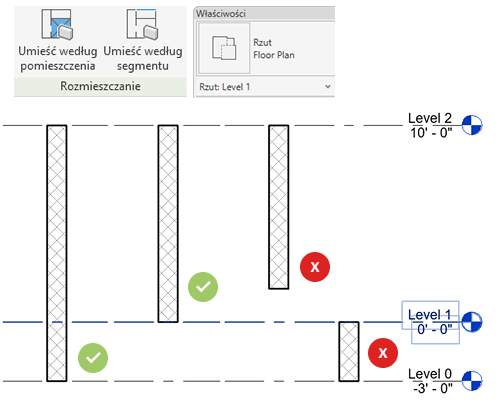

Uwaga:
  1. Możesz wybrać tylko te ściany, które są przecięte przez skojarzony poziom bieżącego rzutu.
  2. Jako obiektów docelowych do tworzenia ścian nie można wybrać ścian osłonowych, ścian eliptycznych, ścian licowych, ścian lokalnych ani linii obwiedni pomieszczenia.
  3. Tych narzędzi można używać w przypadku modeli podłączonych.
